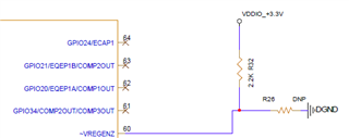

微控制器可以正常使用 VDDA 3.3V 和 VDDIO 1.8V、但 XRS 引脚始终为低电平。 下面是连接到 XRS 引脚的电路

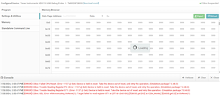

我们尝试从 JTAG 中读取存储器和闪存、但没有发生此情况、并且在尝试时出现以下错误
我们需要了解导致 XRS 引脚变为低电平的原因并支持唤醒器件。

    当器件上电时、您是否可以看到 XRSN 引脚上发生了任何情况?
    [报价 userid="577017" url="~/support/microcontrollers/c2000-microcontrollers-group/c2000/f/c2000-microcontrollers-forum/1392199/tms320f28035-tms320f28035-device-not-waking-up "]我们需要了解是什么原因导致 XRS 引脚变为低电平并支持唤醒器件。[/QUOT]
    XRSn 引脚如果通过连接至 VDDIO 从外部上拉、则应显示高电平、仅在 POR/BOR 时由器件或通过看门狗复位驱动为低电平。
    [报价 userid="577017" url="~/support/microcontrollers/c2000-microcontrollers-group/c2000/f/c2000-microcontrollers-forum/1392199/tms320f28035-tms320f28035-device-not-waking-up "] VDDA 3.3V 和 VDDIO 1.8V 正适配微控制器、但 XRS 引脚始终为低电平。[/QUOT]
    您是否验证了电路板上的 VDDIO 迹线看起来正常并且连接正确? 设备也可以运行吗?
    是否启用了内部 VREG?

    按照步骤操作。 测试连接正常、但如果我正在加载程序、则显示以下错误

    在 XRSn 引脚上检查是否存在接地短路。 只有出现元件不良、焊接问题或连接问题时、我们才会出现此类问题。
    电路板上是否有直接位于 XRSN 引脚上的 TEST 引脚? 您是否可以移除不工作的器件并检查板上的 TEST 引脚是否上拉至3.3V?
