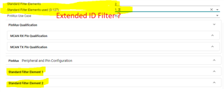

大家好!
我目前使用的是 MCAN 模块、并且遇到了为扩展标识符配置接收滤波器的问题。 尽管仔细浏览了 SysConfig 工具、但我找不到用于设置此筛选器的选项。
我注意到、MCAN_addExtMsgIDFilterdriverlib 中提供了该函数。 但是、我不确定如何使用此功能或使用 SysConfig GUI 工具实现相同的结果。
有人之前是否遇到过此问题、或者是否知道如何通过 SysConfig 工具为扩展标识符配置接收过滤器? 非常感谢任何指导或指示。
提前感谢您的帮助!
    尊敬的 Gokul:
    抱歉、尚未检查 SysConfig 工具以获取扩展 ID、但需要执行以下操作:
    1.) 为扩展 ID 过滤器元素创建结构、如下所示:
       MCAN_ExtMsgIDFilterElement extFiltelem
    2.) 为与 id、存储目标(FIFO、缓冲区)、范围等相关的结构分配值
       efid1、efid2、EFEC 和 eft 元素
    3)使用函数 MCAN_addExtMsgIDFilter()配置扩展过滤器
       MCAN_addExtMsgIDFilter (MCANA_DRIVER_BASE、0U&extFiltelem);
    您可以检查示例 mcan_ex8_range_filter_receive 以了解扩展 ID 过滤器 MCAN 的实现。
    Joseph
    感谢您的答复和澄清。
    我知道所述示例是手动编写的、不是从 SysConfig 生成的。 对于在 SysConfig 中配置整个 MCAL 而仅处理其外部的扩展过滤器配置、您有什么见解吗?
    我注意到 SysConfig 生成的代码确实启用了 MCAN 模块。 但是、当我尝试在该Device_init功能之后手动配置 MCAN 时、似乎无法正常工作。
    对于如何正确集成手动配置与 SysConfig 生成的代码、欢迎提供任何建议。
    再次感谢您的帮助!
    尊敬的 Gokul:
    很抱歉我的响应延迟了。  遗憾的是、MCAN 示例仍然没有在 SysConfig 上完全运行。  我将向我们的软件团队提供这些反馈、以了解 MCAN 是否可以与 SysConfig 集成。
    Joseph
