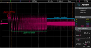

我正在使用 DRV8353和 LAUNCHXL-F2800157处理48V 编码器电机。 我将使用通用电机控制项目通过编码器反馈来运行电机。 目前、我正在尝试在编码器估算器模式下以构建级别2运行项目。 我将 motorVars_M1.flagEnableRunAndIdentify 设置为1后、模块过流故障位设置为1、电机甚至没有运行。 我将向您分享有关电流、电压传感参数的屏幕截图。 请检查并告诉我如何解决此问题。

    您是否可以尝试减小加速启动和最大参数? 您是否还可以使用电流探针和具有更长捕获时间的触发器来收集和共享启动电流波形?

    我将使用电流探针检查启动电流波形并与您分享。 同时、我也尝试降低启动加速度和最大加速度、将其设为低至1、并将启动电流设置为3到6之间的值。 仍然面临相同的问题。 您能建议我还可以尝试解决这个问题吗?

    您能否收集并分享启动电流波形以供查看? 该波形与下面的波形类似、并具有更宽的捕获范围。 当然、开环控制看起来会有所不同。
