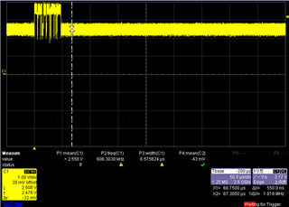

[波形]
正常1MHz、数据2MHz
正常1MHz、数据4MHz [位时间计算器]
正常1MHz、数据4MHz [手动]
如果设置值存在问题或调整寄存器值的方法不正确、请告知我们。

    正常1MHz、数据4MHz [ E2E 手动设置]

    Q1:数据波特率= 40MHz /(seg1 + seg2 + 3)= 40/(7+0+3)= 4Mbps。
    [quote userid="402494" url="~/support/microcontrollers/c2000-microcontrollers-group/c2000/f/c2000-microcontrollers-forum/1384825/tms320f28388d-about-normal-1mhz-data-4mhz-communication-in-can-fd ">Q2:5MHz 是 CAN-FD 数据部分的最大比特率吗?
    有。 MCAN  CAN FD 支持高达  5 Mbps  有效载荷大小为每帧多达64字节。
    [报价 userid="402494" url="~/support/microcontrollers/c2000-microcontrollers-group/c2000/f/c2000-microcontrollers-forum/1384825/tms320f28388d-about-normal-1mhz-data-4mhz-communication-in-can-fd/5295536 #5295536"] Pre = 0x0U、TSeg1 = 0x11U、TSeg2 = 0x11U、SJW = 0x10U
    请参阅 DBTP 寄存器。 TSEG2最大值为0xF。 您的设置(0x11)超出有效范围。

    您好、
    我假设 Tseg1和 Tseg2是编程可注册的值
    对于 Tseg1=0x12、Tseg2=0x4、采样点为(1+Tseg1+1)/(Tseg1+Tseg2 + 3)= 20/25 = 80%
    但是
    对于  Seg1 = 0xB、Tseg2 = 0xB、采样点为(1+11+1)/25 = 56%
    理想情况下应配置位时间段、使位中的采样点尽可能晚。

    如果发送器环路延迟大于 dataTimeSeg1、则应启用 TDC、并且需要对 TDCO/TDCF 进行编程。  推荐的取样点为>75%或80%。
