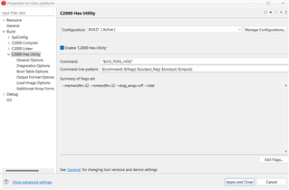

CCS 会生成.out 文件、并且我将其加载到 MCU 中时、代码是否 运行正确。 当我生成并加载.hex 文件(Intel hex)时、该代码无法运行。 这是什么原因? 如何加载.hex 文件?
你能帮我吗?"
并使该选项生成.hex

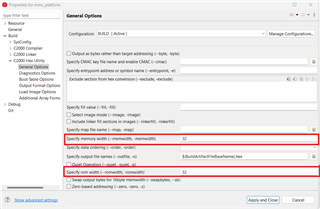

当我加载.hex 文件时、我有加载错误、 这是完整的错误日志
>> C28xx_CPU1:加载程序:程序的一个或多个部分落入了不可写入的存储器区域。 实际上、这些区域不会写入目标。 请检查链接器配置和/或存储器映射。
    可通过指定存储器宽度=16和 ROM 宽度=16来解决问题
