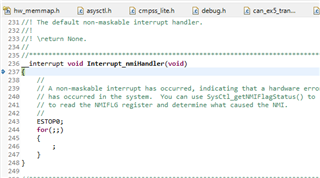

但我在2800137中进行了测试、
在 0x8800A 写入8个字节
这个地址可以写为16*N+2 (16*0x88000+2 ),所以根据前面给出的表在这个地址,我们可以写14字节。 在这里、我们只写入8个字节、这样写入就不会有任何问题。
测试结果如下、I write failed?为什么与 RM46L852 的 API 库不同?
缓冲
代码:
测试结果
    在2800137器件中、可以以16位字(而不是字节)进行编程。 如果起始地址 进行了128位对齐、则一次最多可以编程8个16位字(128位)。
    有关更多详细信息、请参阅 C2000ware 中的闪存 API 用户指南和示例程序(https://www.ti.com/lit/pdf/spruj96)
    谢谢、此致、
    Rajeshwary
    你(们)好
    96位 写入 0x88000、成功。
    因为 最多八个16位字(128位)、所以我将 96位 写入 0x88000、所以应该  将0x88006写入32位 、
    但失败了、它跳转至 Interrupt_nmiHandler、为什么?
    尊敬的 Youjun:
    我想您使用的是 AutoECCGeneration 模式。 请注意 这一点
     "ECCE.Generation 模式将对闪存中提供的数据以及自动生成的 Fapi_Auto 进行编程。 针对在64位存储器边界上对齐的每个64位数据计算 ECC。 因此、在使用该模式时、应针对给定的64位对齐存储器地址、同时对所有64位数据进行编程。 未提供的数据全部视为1 (0xFFFF)。 针对64位数据计算 ECC 并对其进行编程后、即使在该64位数据中将位从1编程为0、也无法对此类64位数据进行重新编程(除非扇区被擦除)、因为新的 ECC 值将与先前编程的 ECC 值相冲突。 使用该模式时、如果起始地址进行了128位对齐、则可以根据需要同时对8个或4个16位字进行编程。 如果起始地址进行了64位对齐而不是128位对齐、则只能同时对4个16位字进行编程。 "
