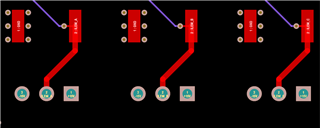

我无法理解 LEM 传感器的电压供应、为什么传感器的电压为-15VDC 和+15VDC? 您能检查一下吗?
    尊敬的 Alikaan:
    你能否发送 enitre 板的屏幕截图并指向这个地方? 因为 UCC5880INVERTER EVM 没有任何3引脚接头。 我检查布局、也准备好原始电路板。 看上去就像不同的板、旧版本或其他版本
    此致!
    Pratik
    此电路板的屏幕截图:
    https://www.ti.com/tool/TIDM-02014
    尊敬的 Alikaan:
    该板不是栅极驱动器(UCC5880)板。 看起来像 MCU 控制板。 在不同的团队中循环回答您的问题。 感谢您的耐心和理解。
    此致!
    Pratik
    尊敬的 Alikaan:
    对于正电源和负电源的要求来自 LEM 传感器、通常情况下是如此。 本设计中使用的传感器为 LEM LF510-S
