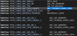

我使用 TMS320F280039 MCU 和 ADC 10通道。
所有 ADC SOC 都使用 EPWM1_SOCA。
我只想更改一个 ADC 通道的 SOC。
我是否可以 在以下情况中仅更改一个 ADC 通道的 SOC?
-。 ADC_TRIGGER_EPWM1_SOCA:55khZ
-。  ADC_TRIGGER_EPWM8_SOCA :550kHz
谢谢。

    您好、Joseph。
    感谢您的答复。
    我想快速感应输出电压、使其具有超过55kHz 的采样时间。
    我使 CLA 仅用于输出电压检测。
    所有 ADC SOC 均设置为 EPWM1。 ADC 每55kHz 运行一次。

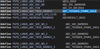

    我将 EPWM8设置为550kHz、不使用 ePWM 输出。
    CLA 触发源使用 EPWM8。
    我只想将输出电压检测 SOC 更改为 EPWM8形式 EPWM1。
    如果我可以更改输出电压检测 SOC、我认为用于输出电压检测的 ADC 每550kHz 在 CLA 中运行一次。
    有可能吗? 您可以查看以下设置吗?
    -。 CLA 设置

    - ADC SOC 触发设置
    PSFB_HAL_setupADCSOCTrigger_CLA (PSFB_PWM8_CLA_BASE);// 240828 CLA

    尊敬的 Sangmo:
    将 CLA 任务映射到 EPWM8中断。  还会将 SOC0映射到使用 EPWM8SOC 触发。  如果 ADCIN10的转换时间+ CLA 任务持续时间(还包括读取 ADCIN10的结果)小于1/550kHz、则应该可以这样做。
