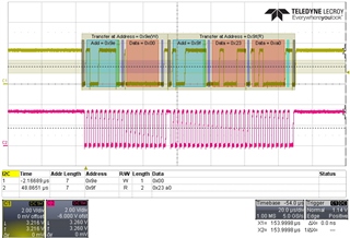

我们正在新的定制设计中使用 TMS320F28P650DK9、我现在正在测试第一个原型硬件。 我将使用 SysConfig 构建一个基本应用程序以逐位测试硬件、但我在使 I2CB 外设正常运行方面遇到了一些挑战。 使用 SysConfig 设置 I2CB (用于 SDA 频带 SCLB 的 GPIO40和 GPIO41引脚)、上电后、28P650DK 似乎一直下拉这两个引脚。 如果我将这些引脚配置为 GPIO、就能够按预期切换这些引脚。
我从使用 SysConfig 将 I2CB 设置为改用我自己的代码、这样通信便可以按预期运行。
在详细了解我的代码与 SysConfig 生成的代码之间的差异后、两者之间的唯一区别是 SysConfig 代码将引脚设置为开漏并启用上拉、而我的手动代码仅将引脚指定为启用上拉。 将 SysConfig 生成的代码复制到我自己的代码块中、允许将开漏配置作为单个项目更改、从而导致 I2CB 总线正常工作或 I2CB 总线无法正常工作(SDA 和 SCL 都保持低电平)。 下面是两个代码块:-

 您可以看到、非工作代码指定了具有 OD 选项的 GPIOsetPadConfig、而工作代码不包含此选项。
问题是、我在 I2CB 的 SysConfig 设置中看不到允许我关闭 OD 配置的选项。 此外、我们无论如何都想指定 OD 操作、这似乎合乎逻辑、但如果我们这样做、这似乎会停止 I2CB 正常运行、并且 SCL 和 SDA 都保持低电平。

    这似乎是 SysConfig 代码生成的问题、因为需要在已确定后删除开漏。 我已经对此进行了记录、并将在下一个 C2000Ware 版本中修复此问题。 由此给您带来的不便、我深表歉意。
