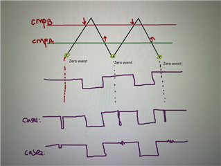

客户还在 F28032上使用高分辨率周期控制、还启用配置为主器件的 EPWM1、其他 EPWM2/EPWM3/EPWM4从器件、EPWM1 TBCTL/SYNCCOSEL =零事件、因此每个 PWM 周期上都会出现抖动。
当 EPWM 配置如下图所示时、情况1和情况2是否会出现?  抖动是指 PWM 边沿在每个周期略有偏移、这会使示波器上的信号比较凌乱、所以我们需要确认 一个凌乱的信号、 这个信号会是什么样的? 谢谢。
    尊敬的绍兴市:

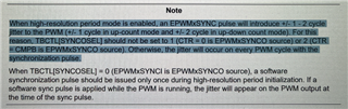

    通过"凌乱"我的意思是边的时间将稍微不同的每个周期。 如果您在上升沿触发的示波器上观察此波形、则不会看到干净的上升沿、因为示波器不会始终将上升沿放置在示波器视图的中间。
    遗憾的是、如果在每个周期更新相移并使用高分辨率周期、则无法避免该问题。
    如果您有任何其他问题、请告诉我。
