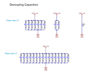

关于  TMS320F28388D 电源管理、我有一些问题。
1. ?了解电源电压斜率 Δ V 的要求
2、如何理解以下第七点?

    [quote userid="526468" url="~/support/microcontrollers/c2000-microcontrollers-group/c2000/f/c2000-microcontrollers-forum/1407170/tms320f28388d-power-management-issue 如何理解电源电压斜率的要求?
    我不知道如何进一步说明这一点、数据表显示了 MCU 上电时电源电压的最小和最大斜率。
    [quote userid="526468" url="~/support/microcontrollers/c2000-microcontrollers-group/c2000/f/c2000-microcontrollers-forum/1407170/tms320f28388d-power-management-issue 如何理解下面的第七点?
    这似乎也很简单。 VDD (1.2V)和 VSS 之间需要一个56 Ω 的电阻器。 如果您检查 F28388D controlCARD 的原理图(可在[C2000WARE]/board/controlCARDs/TMDSCNCD28388D 中找到)、则可以看到此电阻器。
    Ben Collier
