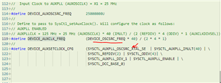

我使用 F28388D 开发套件、不喜欢使用外部振荡器。 我想使用内部振荡器。 我已通过 SysConfig 选择内部振荡器、并已在系统 PLL 和辅助 PLL 部分配置必要的除法和乘法设置。 相关屏幕截图如下所示。
我向工程中添加了器件支持和 CMD 文件:
我选择了内部振荡器2并相应地更改了 div 和 mult 值:
我还更改了辅助 PLL 的 PLL 设置。
但是、当我尝试编译和调试代码时、它要么卡住__error__(device.c、第158行)、要么在SysCtl_setAuxClock(DEVICE_AUXSETCLOCK_CFG);函数处挂起。
我不确定我在哪里可能会犯错。 有人能帮我理解我可能做错了什么吗?

    尊敬的 Furkan:
    您能否检查 clocktree.h 是否包括用于项目构建并且具有您从 GUI 中选择的正确设置?
    Unknown 说:
    编译并调试代码、它要么卡在__error__(device.c、第158行)、要么在SysCtl_setAuxClock(DEVICE_AUXSETCLOCK_CFG);函数处挂起。
    您是否能够单步执行代码并查看错误的确切位置、并检查 clocktree.h 是否正在生成该错误?
    谢谢。
    Prarthan、您好!
    1) 1)我检查了器件文件夹、并且我确认其中包含 clokctree.h。 但是、我不确定是否选择了所有正确的设置。 因为我找不到 ClockTree 配置的详细文档。
    2)
    您能否单步执行该代码并查看错误的确切位置并检查 clocktree.h 是否生成该错误?
    [报价]
    代码在"assert (SYSCTL_getAuxClock (DEVICE_OSCSRC_FREQ)== DEVICE_AUXCLK_FREQ);"行中给出__ERROR__。
    尊敬的 Furkan:
    您能确定 AUXPLL 设置是您想在 clocktree.h 中看到的设置吗?
    DEVICE_AUXCLK_FREQ 与实际辅助频率不匹配、因此产生了错误
    AUXCLK_FREQ 的公式使用 OSCSRC_FREQ、这对于两个 PLL (SYSPLL 和 AUXPLL)可能有所不同。 尝试将 PLL 源更改为 INTOSC2、然后查看错误是否消失。
    Prarthan、您好!
    我将两者上的 PLL 源更改为 INTOSC2。 这样就解决了我的问题。
    感谢您的帮助。
