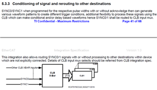

    我们在28P65上启用了 SYNC0、但我们遇到了一些问题。
    默认 ET1100 SYNC0脉冲宽度为10us、而28P65为100ns。
    对于我们的应用来说、100ns 太小了。
     如何更改此设置?

    使用 EtherCAT IP 内核时、SYNC0脉冲宽度通过 IP 内核设置进行配置。
    请参阅 ET1100数据表的 II 部分、寄存器0x982 - 0x983。
    如果不是默认值(10us)、我认为 TI 应该允许用户更改此配置。
    您能帮我们检查一下吗?

    我在我们的 MCU 中没有看到任何用于配置脉冲宽度的东西。 您可以向 Beckhoff 提出这个问题吗? 我在 ET1100数据表中看不到任何用于配置脉冲宽度的内容、因为该寄存器是只读的。

    正如 我之前分享的 ET1100数据表0x982 - 983、
    如果使用 IP 内核、则 同步脉冲宽度取决于配置。
    这意味着取决于集成了此 IP 内核的芯片供应商。
    如果使用其他、则 SYNC 脉冲宽度由 EEPROM 字2配置。
    我想您应该直接咨询 TI 设计团队。
    约书亚
    我认为您应该直接询问 TI 设计团队。

    创建自定义 SYNC0脉冲长度的唯一选项是使用 CLB 根据需要扩展 Sync0脉冲。
    SYNC0 可用作 CLB 的输入、然后可以实现自定义 CLB 逻辑。
