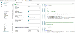

    为了进行更新、我使用 GPIO64测试了 sci_ex1_loopback 示例、该示例已成功运行。 请告诉我您是否也能使用回送模式进行测试。
    该示例还会利用我们的 SysConfig GUI -请随时使用 SysConfig (board.c、board.h 等)在该工程中自动生成的代码检查您的配置。  如果您想了解、这是它为 SCI GPIO 生成的 board.c 代码:
    Allison
