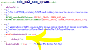

我已经在 ADC ISR 中添加了一对调试变量
和 PWM TRIG 生成的 while 环路中
看起来 ADC 结果缓冲器似乎从未被填满、也就是说、从不设置外设 ISR
操作系统也锁定在空闲任务中。

    出于某种原因、我无法重新使用您的 SysConfig 文件。  该操作与我的包含路径相关、但需要更多时间进行调试、因此我刚刚开始创建一个包含 ePWM 触发器和软件触发器的代码。  我相信这正是你正在努力实现的。  最终结果如下:
    - SOC0由 ePWM 触发、在每个 SOC0转换结束时进入 adcA1ISR、以存储在数组中的结果。  SW 触发在 SOC1和 SOC2的 ISR 中启动。
    -添加 SOC1、SOC2并从 adcA1ISR 触发。  SOC2的末尾进入 ADCA2ISR、以便存储/检查结果。
    我先使用示例 adc_ex2_soc_epwm、并使用 SysConfig 进行 SOC/中断添加。  请参阅以下代码段以供参考:
    1.) 添加 SOC1/SOC2、分配物理通道、采样时间并为 SOC 使用 SW 触发器:
    2.) 添加 ADC 中断、INT2并将中断2源分配为 SOC/EOC2 (SOC2转换结束)
    3.) 启用 PIE 并将中断处理程序添加为 ADC 的 adcA2ISR 中断2:
    4.) 在 PIE 中的 system->interrupt 下启用中断
    5.) 最后、修改现有 adcA1ISR 以添加语句 ADC_forceMultipleSOC (myADC0_BASE、(ADC_FORCE_SOC1 | ADC_FORCE_SOC2));对于 SOC1和 SOC2上的 SW 触发、然后为 SOC1/SOC2的中断2处理程序添加 ISR adcA2ISR:
