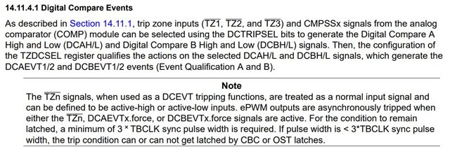

(3)。 在 TRM 中、它 ˟要锁存的条件、至少持续3 μ s TBCLK、如下所示。
  (图1)

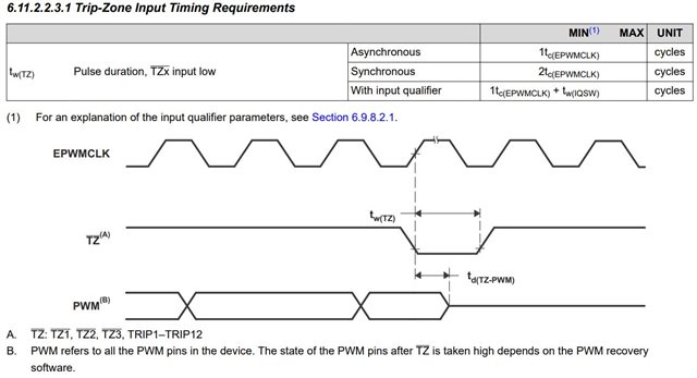

 对于 TZx 输入低电平、DS 中针对脉冲持续时间指定的情况并不相同、对吧?
 (图2)
˟不是如此、DS 中指定要锁存的最小3 μ s TBCLK 在哪里、或者只是 TRM 中的一条注意事项吗? 然后、 最小值在哪里 是否要考虑脉冲持续时间?

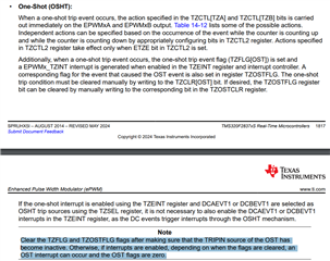

    (1)客户 使用 比较器 和 ePWM DCAEVT1 / DCAEVT2在 OST 跳闸中触发 TZISR。  从用户手动清除 TZ 标志到触发下一个 TZISR 之间的反应时间是否存在任何问题? 在触发 TXISR 前清除 TZ 标志时、跳闸区子模块是否会忽略该标志?
    对于来自比较器的一次性跳闸中断、您需要确保在跳闸(比较器)条件无效后清除 TZFLG 和 TZOSTFLG 标志、否则您可以让中断再次发生而不设置标志(请参阅下面的 TRM 片段)
    客户可以在这里执行的是使用边沿触发跳闸区中断。 这里提供了有关如何执行此操作的常见问题解答。 请查看客户是否认为实施有帮助: https://e2e.ti.com/support/microcontrollers/c2000-microcontrollers-group/c2000/f/c2000-microcontrollers-forum/1413992/faq-c2000ware-how-to-configure-cmpss-and-epwm-for-edge-trigger-instead-of-level-trigger/5415065?tisearch=e2e-sitesearch&keymatch=CMPSS%252520rising#5415065

    (3)在 TRM˟中、TRIP 信号必须变为低电平至少持续3 μ s TBCLK 才能被锁存。 TZx 输入低电平的脉冲持续时间 DS 中未指定该时序。 此注释是否仅在 TRM 中找到?
    TRM 注释中的时序要求适用于与数据表规格不同的情况。 3TBCLK 注释专门应用于使用 DCAEVT/DCBEVT 作为跳闸源时的数字比较子模块。 在这种情况下、需要使用3TBCLK 来正确锁存条件。
     您发送的数据表技术规格不是针对这个条件的、而是针对直接跳闸源输入(例如一个直接用作跳闸输入源的 GPIO)的通用指南。
