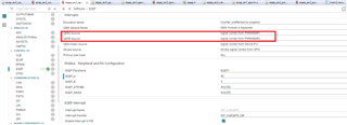

我将尝试使用 eQEP 模块进行测试、以通过提供的示例检测电机编码器的旋转情况:\workspace_v11\eQEP_ex5_speed_dir_motor
在本例中、我将尝试从输入 x-BAR 路由 QEPA 和 QEPB 源。
到目前为止、在 F280025C Launchpad 上运行时、我没有看到速度或方向变量的任何更新。
到目前为止、在 SysConfig 中、我仅将下面以红色圈出的参数(QEPA 源和 QEPB 源)修改为 x-BAR 值、而不是 GPIO 引脚:
我不确定在其下面的 PinMux 部分中如何操作、因为我现在使用的是输入 x-BAR。 我将这些值保留了原样。
我的 x-bar 设置如下所示:
对于需要进行哪些其他更改才能完成此工作、我们非常感谢您提供任何建议!

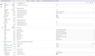

    您好、Ryan、
    我成功地将这两个信号路由到 OUTPUTXBAR。 我将示波器连接到输出引脚、它们按预期切换(与输入引脚相同)。  我认为这个问题可能与 eQEP 设置有关? 请注意、在本例中、我没有索引信号。 仅限 EQEPA 和 EQEPB。
    我的设置如下:
    函数 eQEP_getPositionLatch (myEQEP0_BASE)在我转动编码器时仅返回0和1 (奇怪的是、有时返回0和4294967295)。
    我尝试将"Position Counter Source"更改为"Up-Count Mode"、值被正确递增。 这使我认为、EQEPB 或 EQEPA 的读取不正确、从而使其在"正交时钟模式"下发生故障。 这可能是我需要更改的设置吗? 同样、我也没有"Index"信号、所以那里可能有什么东西?
    请注意、EQEPA 和 EQEPB 信号输入正确、因为我使用 OUTPUTXBAR 对这两个信号进行了验证。 但根据上述内容、我认为  在 "正交时钟模式"下可能无法正确读取 EQEPB。
    请告诉我我还能尝试什么。
    更新、我通过 对 EQEPA 使用 PWMXBAR1 和   对 EQEPB 使用 PWMXBAR3 (而不是 PWMXBAR2)来解决该问题。 这是经过了数吨的试错。 我不确定 TRM 中对此有任何合理的解释。
