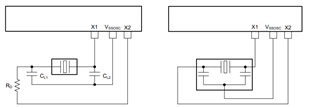

根据 TMS320F28P65x 实时微控制器的第6.12.3.4.5节:负电阻:1. 在 XCLKOUT 上引出 XTAL。 2.在负载电容器之间放置一个与晶体串联的电位器。 3.增加电位器的电阻直到 XCLKOUT 上的时钟停止。 4.这个电阻加上晶振的实际 ESR 就是电振荡器的负电阻。
电位器(可变电阻器)具体是如何连接的、您能否简单画出连接图? 我将可变电阻器的一端连接到负载电容器、另一端连接到晶体振荡器、但调节可变电阻器没有效果。 我想问一下原因是什么? 测试方案是否有问题? 谢谢!
    Ricardo、您好!
    抱歉、我看了电位计的连接说明、有点混乱。  电位器的连接应与 XTAL 和 X2引脚串联、如下图所示:
    我们将相应地更新数据表上的指令。
    Joseph
    您好、Joseph、á lez
    感谢您在百忙之中抽出时间回答我的问题。 我的电路方法如图1所示、此方法基于图2所示参考手册中的电路方法。 我想问一下电位器应该放在图1、位置1、位置2、位置3还是其他地方的哪个位置? 如果您能回答这个问题、我将不胜感激。
    图1:
    图2:
    Ricardo Li
    Ricardo、您好!
    首先、无需并联电阻 RA247。  在下图中、我对您的图进行了编辑并标注了进行负电阻测量时电位计应放置的位置。  在图中、电位计的端子编号为1、2和3。  端子1和3是电阻的两端、例如、如果您有一个1K 欧姆电位器、通过测量端子1和3中的电阻、可得到1K 欧姆的读数。  端子2是电位器的移动臂。  您基本上要连接短接端子2和3并将其连接到 XTAL 的另一端
