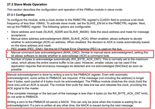

    您的理解是正确的、因为无法自动否定确认不受支持的命令。 另外、也可以启用 MAN_CMD 以允许 SW 决定是否确认命令字节。 接收到命令代码后、会生成数据请求标志、并且固件需要发出 ACK 才能继续发送消息。 在 PMBus 模块中、您可以设置中断标志以包含数据请求、而当中断被触发时、您可以处理 ISR 内部的 NACK。

    尊敬的 Aishwarya:
    感谢您发送编修。
    首先、我想将先前的观察结果可视化。
    我想确认我是否了解您的观点。
    要手动生成 NACK 和 ACK、
    1.设置 PMBSC 寄存器的 MAN_CMD 位来手动控制 NACK/ACK
    2.启用 PMBINTM 寄存器的 DATA_REQUEST 位 、以在收到命令的 ACK/NACK 之前启用中断。
    3.中断将 在收到命令后并在收到的 命令的 ACK/NACK 之前触发。
    4. PMBus 模块 将启动时钟延展、直到设置 PMBACK 寄存器的 ACK 位。
    5.在 时钟延展期间、ISR 函数(需要创建)会检查命令类型。
    如果  不支持接收到的命令、请将该 ACK 位设置为0以进行 NACK
    如果  支持接收到的命令、则将1设置为该 ACK 位以进行 ACK
    我是否理解正确?
    如果可以、 我对默认情况下的电源有一个问题。
    在  PMBACK 寄存器 ACK 位的默认值上电为0。
      PMBus 模块是否  通过向  PMBACK 寄存器的 ACK 位写入0来释放时钟延展(不支持的命令情况)?
    或者、它在时钟延展超时后是否释放时钟延展?

    除非首先触发时钟低电平超时、否则在 ACK/NACK 之后会释放时钟延展。 此时、PMBus 模块将自动复位、以确保在正确的时间内完成任何辅助控制。
