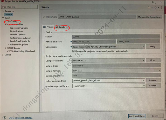

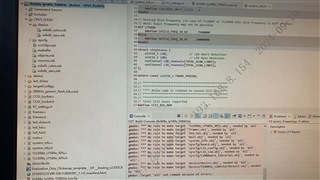

尊敬的 C2000专家:
我的客户希望评估 F280039C+LP5891解决方案。 他们从链接 https://www.ti.com/tool/LP5891EVM 下载演示代码"LP5891Q1EVM-SW-F280039C"
同时、它们使用 CCS12.8、具有版本5.3和4.1 C2000ware、SysConfig 版本为1.21.0。
他们无法成功构建项目。 构建结果如下所示。
此外、 我们发现、C2000ware 中的所有演示项目(v5.3和 v4.1)具有相同的错误、只要这些项目具有".syscfg"文件即可。 可以在 CCS12.8中成功打开"LP5891Q1EVM-SW-F280039C"工程中的"tlc698x_lp589x_f28003x.syscfg"文件)。
我们检查了以下配置、但没有发现任何异常。 您能帮助回顾一下它并就此问题提供一些建议吗?

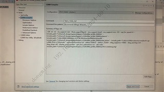

丰裕
    尊敬的 Fengyu:
    您能否共享编译器设置?
    此致!
    Ryan Ma
    您好、Ryan、
    您能否说明您提到的"合规器设置"是什么?
    我理解我发布的最后一张图片是编译器设置。 此外、下面包括编译器版本。 如果我的理解有误、请告知我。
    谢谢。
    丰裕
    尊敬的 Fengyu:
    很抱歉、由于某种原因、我没有看到最后一张图片。 我现在看到了。 届时、我将邀请 LP5891EVM 专家来讲解这一主题。

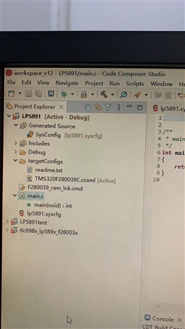

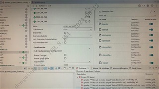

    您是对的、我没有看到生成任何 syscfg/board.h 或 syscfg/board.c 文件。 您可以在 CCS 中打开 SYSCFG 文件吗? 它是否打开并显示生成的源代码? 可以在<>选项卡下看到类似这样的内容。 您能否共享"SysConfig"选项卡的工程属性?
    您好、Ryan、
    请参阅  客户的 syscfg 页面。
    下面是  客户和我这边的对比。 红色方块标记他们没有的文件。 我不确定是不是根本原因、如何解决?
    1、客户方面的状态异常。
    2.我这边的正常状态。
    BR、
    丰裕

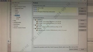

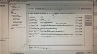

    您能否共享圈出的 SysConfig 选项卡以及客户侧的 Products 选项卡的设置? 他们使用的是什么 SDK?
    您好、Ryan、
    快速与客户确认、他们的设置与我的设置相同、但我用红色标记的版本除外。 谢谢!
    BR、
    丰裕
    他们将 C2000WARE 更新到最新版本是否可行?
    此致!
    Ryan Ma
    他们  尝试了最新版本5.3、但它不起作用。  您可以看到、他们安装了该工具。

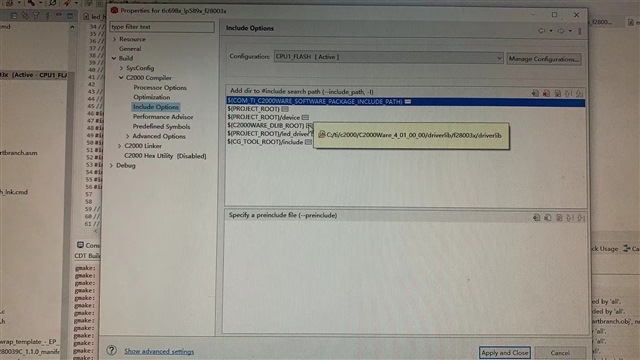

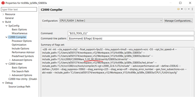

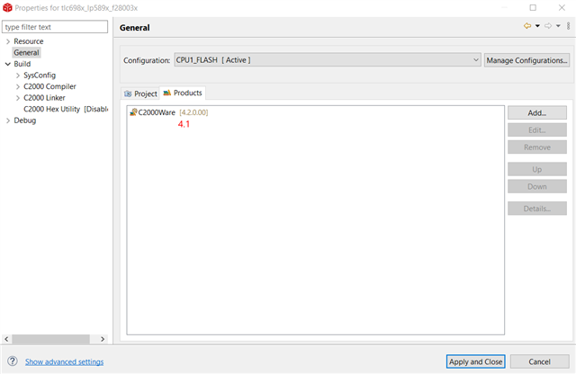

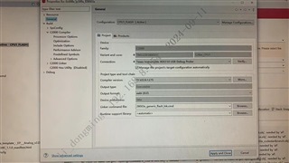

    您能否在项目属性中共享包含选项? 该示例似乎使用的是 C2000WARE 5.03、但在编译器中包含引用4.01的选项。
    下面的图片是我的设置。
    只需仔细检查一下、
    在项目属性中包含选项
    来完成配置、对吧?
    编译器 include 选项
    表示"编译器设置"、如下图所示、对吧?
    如果我的理解是正确的、我认为这两个页面的版本号在客户端必须匹配、因为我们无法手动更改"编译器设置"页面中的版本。 我还尝试在"项目属性中包含选项"页面中更改版本、然后发现  "编译器设置"页面将随之更改。
    如果有问题、请帮助更正。
    无论如何、我将检查客户的设置状态、并在明天回复您。 如果您有其他好主意、请随时与我联系。 谢谢!
    BR、
    丰裕
    是的、您回答正确。 请告诉我这是否可以解决此问题。
    此致!
    Ryan Ma
    您好、Ryan、
    不管用。 C2000编译器页面中的版本与包含选项一致、如下两张图片所示。
    我们有了一项新发现。 客户端未在 Generated Source - SysConfig 下方生成文件。 但正常状态下具有它们。 你知道原因吗?
    BR、
    丰裕
    负责这一问题的专家目前不在办公室、于9月16日星期一返回。 请期待您的回复。
    Luke
    尊敬的 Fengyu:
    没有生成源、因为似乎存在编译错误。 有哪些错误?
    此致!
    Ryan Ma
    您好、Ryan、
    如何检查编译错误? 我在第一个线程中发布了错误。
