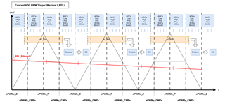

    在我们的项目中、ePWM1以100kHz 的频率运行、在中心对齐、上-下模式。 从 Z 到 Z = 10 µs 的时间、从 P 到 Z 的时间= 5 µs。 我们希望在最后一次以 P 位调用我们的控制器之前开始对重要(高优先级)值进行采样:因此、我们有5 µs 时间"采样并将 soc0转换为 soc3"、"处理我们的交流控制器"并"影子化我们的新 dutycycle "、直到 Z 到达。
    我们的一个 SOC 需要大约500ns:
    --> 4 (仅高基波) x 500 ns = 2 µs --> 5 µs - 2 µs = 3 µs (有足够的时间处理我们的 AC 控制器)
    --> 7 (高基波+ RR) x 500 ns = 3、5 µs --> 5 µs - 3、5 µs = 1、5 µs (没有足够的 时间处理我们的 AC 控制器)
    我想再次询问您、这种行为是否是 C2000 ADC 的典型行为。 也许我需要开始处理权变措施。

    关于您的应用、您分享的最后一张图表现在向我明确了您要实现的目标。  您为3ph 电网交流电压转换和负载电流采样分配高优先级、而 RR 用于直流链路采样、风扇、温度+一些其他监控信号。   您可以做的或许是为 RR 分配另一个 ISR、并专门对每个 ISR 进行计算。  是否仅 RR 信号的计算/处理时间更短?  如果是这种情况、您也许可以按下图组织1个 ADC 的转换/ISR:
    另一种选择是提前设置 P、以便 ePWM SOC 触发更早发生、可能在 Z 初始化为0后计数为1us。  这将为100kHz PWM 周期的优先级 SOC 和 RR 提供足够的采样+计算时间(9us)。
    最后、我们可以回顾500ns 转换的推导过程。  这与转换模式、ADC 速度和输入网络的计划有关。  如果正确处理信号调节和缓冲、您应该能够获得最快的采样时间并进一步减少 SH+conversion 时间。

    高 PRIO SOC 每个周期2次、触发在例如 ePWM7 ADCSOCA 附近 (ETINTMIX = 0 ||周期)
    低 PRIO 突发 每个周期也出现2次、 触发间隔、例如 ePWM8 ADCSOCA (ETINTMIX = CMPA_INCREMENT || CMPA_递减)
    周期为10 µs、因此4个样本的时间窗口为2.5 µs、如果必须的话、我可以重新排列我的 SOC 块、我会有点喜欢它。 我想成功了。
