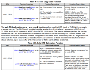

我们希望使用 tms320f28377s 执行安全启动、但它似乎存在于处理器的数据表中、但 TRM 中没有关于安全启动的信息、仅提供有关 DCSM 使用的信息、我想知道此处理器是否不可用、如果不可用、我们如何手动执行此过程? 我们的目标是了解在器件复位时安装了正确的软件、即我们希望进行完整性检查。

    F2837xS 上没有安全启动、但有安全复制代码和安全 CRC 功能:
    安全 CRC 功能可用于对代码进行手动身份验证。
    Luke
