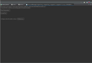

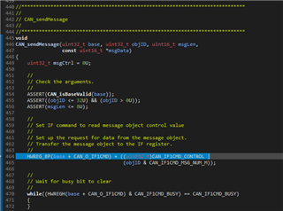

你好,我挣扎了调试程序。
我从"Resource Explorer"中导入了"can_ex3_external_transmit"项目。
当我启动调试(从 RAM 或闪存)时、有时断点会指向与我预期不同的位置。
例如,当我尝试进入 can_sendMessage()函数时,它会跳转到 can_setupMessageObject()函数中的某个位置。
电路板:TMS320F28388D controlCARD
CCS 版本:12.8.1.00005
编译器版本:TI v22.6.0.1.LTS
链接器命令文件:2838x_RAM_lnk_cpu1.cmd
调试模型:完整符号调试
指定 DWARF 版本: 4.
运行时环境->初始化模型:使用自动初始化模型链接

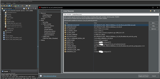

    您好、Ryan、
    我将  C:\ti\c2000\C2000Ware_5_03_00_00\driverlib\f2838x\driverlib 路径放在"Linked Resource"下、然后重新编译、无法解决我的问题。
    您能否提供有关导入相关文件夹的一些详细信息?

    您好、Ryan、
    我做了你说的一切,
    此外、我创建空工程并手动收集一切内容。
    当我尝试调试时,它给出了这个
    在我使用  C:\ti\c2000\C2000Ware_5_03_00_00\driverlib\f2838x\driverlib 指向"Include Options"后。
    然后重新构建项目,步入 can_sendMessage()中,断点跳转到 can_setupMessageObject()中(第416行)

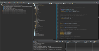

    尊敬的 Attila:
    我可以在您的工程工作区中看到、您尚未导入 F2838x driverlib。 请查看我描述的第一条说明。
    您的 Project Explorer f2838x_driverlib 中应该有这个文件。 例如、您可以从位于此处的 driverlib 源代码导入此文件夹。
    您需要首先重建这个项目、然后您需要重建 can_ex3_... 项目。

    尊敬的 Attila:
    下面是有关如何更新 driverlib.lib 的分步过程屏幕截图。
    1.转到 File -> Import...
    2.请单击 CCS 项目
    3.转至浏览... 然后转到位于 C2000ware F2838x driverlib 源文件夹的路径。
    4.点击 Select Folder
    5.您现在应该在这里看到它
    6.单击完成
    7.右键单击项目、然后重新生成项目...
    此致!
