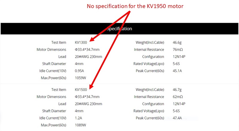

    以下是唯一可用的电机规格、实际上没有 KV1950版本的规格...
    store.tmotor.com/.../f90-fpv-motor.html

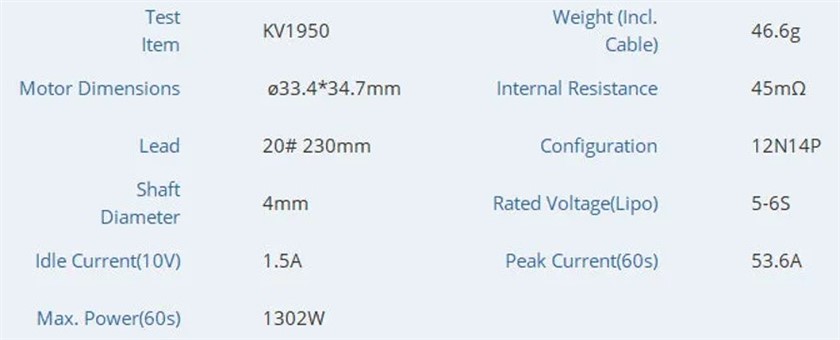

    我联系了电机制造商以获取 KV1950版本的规格(见下图)。
    我已经发现这个电机是三角形。   软件和 InstaSPIN 是否适用于三角形电机?
    我还向制造商询问了 相位电阻的相关信息。  他们说、"内部电阻"是在2根电机导线(总共有3根导线)之间测量的。   他们还说、要获得相电阻、内部电阻必须乘以1.5。  因此、 相位电阻为67mR (即45mR x 1.5)
    以下参数是我唯一能够 确定的参数(不确定是否全部计算正确):
    • USER_MOTOR1_SSIClk Rs_Ohm = 0.067
      • 45mR 的内部电阻(在两根导线之间测量)
      • 电机采用三角形绕线、因此定子电阻为45mR * 1.5 = 67mR

    请参阅 这个 e2e 线程、Y 形配置与 Δ 形配置的要求没有变化-除了估计值(对于 FAST 应该是正确的)不会完全匹配制造商提供的规格。
    参考下图:
    您的用户 motor .h 文件中带有注释的参数是否与提供的规格相匹配? 这些地址用于识别过程。

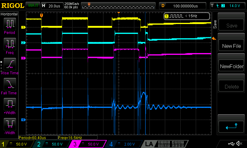

    尽管它有任何帮助、我已经在运行实验2时捕获了相电压和电流的示波器轨迹、该实验会导致模数过流故障。
    A 相电压和电流
     B 相电压和电流
     C 相电压和电流
    ABC 电压和 A 相电流
