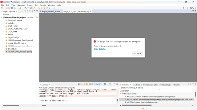

我正在使用 TMS320F2800137 -48引脚配置控制器。 为此,我使用 SysConfig 配置外设,同时配置引脚我面临一个问题,我想配置5PWM 信号(平均10PWM 引脚)和2ADC 通道(平均 A 通道和 C 通道, 4 ADC 引脚),当我做 ADC IAM 获取错误的配置. 当我尝试使用64引脚配置时、IAM 没有得到任何错误。 帮助我解决此问题。

    这是我的错误代码片段和一个小图像的错误说明  "
    ****构建项目 empty_driverlib_project 的配置 CPU1_LAUNCHXL_FLASH ****
    "C:\\ti\\ccs1230\\ccs\\utils\\bin\gmake"-k -j 12 all -O
    构建目标:"empty_driverlib_project.out"
    调用:C2000链接器
    "c /ti/ccs1230/ccs/tools/compiler/ti-cgt-c2000_22.6.0.LTS/bin/cl2000:scad"-v28 -ml -mt /ti/ccs1230/ccs/tools/compiler/ti-cgt-c2000_22.6.0.LTS/lib --cla_support=cla2 --float_support=fpu32 --tmu_support=tmu0 -Ooff /ti/C2000Ware_5_00_00_00 - define=debug Traction_Work - define=_flash /ti/ccs1230/ccs/tools/compiler/ti-cgt-c2000_22.6.0.LTS/include - define=_driverhxl_f2800137 --diag_support=fpu=10063 - diag_warning=225 /device/c2000ware_libraries.obj /device/device.obj /device/f280013x_codestartbranch.obj /ti/C2000Ware_5_00_00_00/driverlib/f280013x/driverlib/ccs/Debug/driverlib.lib
    错误#10008-D:找不到文件"c2000ware_libraries.cmd.genlibs"
    首次引用了未定义的
    符号
    board_init ./empty_driverlib_main.obj
    C2000Ware_libraries_init ./empty_driverlib_main.obj
    错误#10234-D:未解析的符号仍存在
    错误#10010:链接过程中遇到错误;未生成"empty_driverlib_project.out"
    >>编译失败
    Makefile:142:目标"empty_driverlib_project.out"的食谱失败
    gmake[1]:***[empty_driverlib_project.out]错误1.
    Makefile:138:目标"全部"的配方失败
    gmake:***[All]错误2.
    ****构建完成****"

    您好、Allison:
    我在此附上了屏幕截图、示例是我尝试将.syscfg 文件添加到 CCS 时获取的 IAM

    尊敬的 Suresh:
    我在尝试打开.syscfg 文件时也看到错误。 要解决该问题、我不双击 CCS 中的.syscfg 文件以 UI 格式打开它、而是右键点击该文件并在 CCS 中使用通用文本编辑器打开。 在最下面、我删除了模拟引脚多路复用建议解决方案行的部分、因为这些部分有时会导致问题。 然后、我能够以 UI 格式打开.syscfg 文件、而不会出现任何问题。 然后、我在 SysConfig 中从64引脚封装切换到48引脚封装以迁移设置。 这就在引脚未正确分配方面产生了一些红色错误、但我刚刚将 ADC 和 PWM 引脚重新分配给其他可用的 GPIO。 随附了使用48引脚 SysConfig 文件解决的项目。 希望这对您有所帮助!
