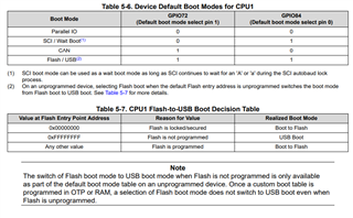

    此操作看起来像是 正在触发闪存至 USB 开关(请参阅 TRM 的表5-7)。
    您的闪存入口点地址(默认为0x0008 0000)是否始终未编程(0xFFFFFFFF)? 这很可能是您无意中进入 USB 启动的原因。
    此致!
    Matt
    尊敬的 Matt:
    有。  我也在看那个部分。  我们的入口点0x80000始终是编程的。  每次它失败时、我都会仔细检查这一点。
    这里是其他一些数据。  我当时想、正是我们的代码导致引导加载程序无法退出代码。  现在、我有一个失败的代码版本、另一个没有失败的版本。  但是、两个版本之间唯一更改的文件不会用于产生问题的工程中。  作为一项仔细检查、我对两个版本的构建结果进行了二进制比较、它们是相同的。  为了消除硬件差异、两个版本都在同一个硬件副本上运行。
    所以问题肯定在别的地方,两个版本的出现产生不同的结果是偶然的。  这种线索可能有用的是、当 TI 引导加载程序未输入代码时、处理器正在尝试访问 USB。  根据 TRM、如果 GPIO72/84不是0b11或闪存未被识别为已编程、则会发生这种情况。  示波器显示 GPIO 均为1、因此未对闪存进行编程。  但 CCS 中的 Memory Browser 显示了这个消息。  引导加载程序会尝试使用 USB 而不退出到我们的代码吗?
