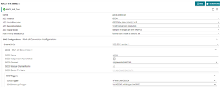

我想在 PWM 上升沿触发 SOC。 我的 PWM 和 ADC 配置如下所示。 (PWM 将在死区时间互补模式下工作以驱动逆变器)
但是、PWM 在下降沿触发、而不是在上升沿触发。 Im 在上-下计数模式下工作。 计数器在首次启动时启动。 我在做什么错?
目前的情况和我想要的情况如下:

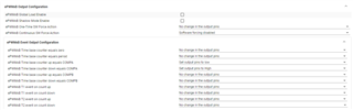

    ePWM 配置出现问题、尤其是"ePWMxB 事件输出"。
    请参阅以下示例中的.sysconfig 文件、并确保配置正确。 请检查所有选项卡进行比较。
    "epwm_ex2_updown_AQ" PWM (C:\ti\c2000\C2000Ware_5_02_00_00\driverlib\f2838x\examples\c28x\ePWM)
    C2000 ware 中 ADC (位置-...\ti\c2000\C2000Ware_5_02_00_00\driverlib\f2838x\examples\c28x\ADC\CCS)的"adc_ex2_soc_epwm"
