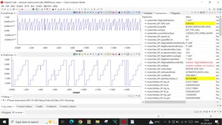

    当然可以、您可以绘制 霍尔对象中的 Hall_Hz 图吗? 还请绘制  hallSineAngle 和  angleFOC_rad
    Ben Collier
    尊敬的 Ben:
    好消息。  在启用 HALL_SINE 的情况下、我们能够以正常速度控制方式运行电机。
    在昨天的设置中更新 hal.h 和 hal.c 时出现一些错误。 更正了这些错误。
    与 使用原始代码运行相比、可闻噪声更小。 (使用 MOTOR1_HALL 算法)。 电流波形看起来非常 接近正弦
    下面是我们现在遇到的一些问题。
    -低速性能不是很好。 明天查看详细信息。
    -示波器中的霍尔 A 与 A 相电流波形  在使用 HALL_SINE 与 FAST 算法的情况下显示了几乎90度的相移。
    在下方附加捕获的振荡波形。
    下面  是您询问的3个参数、这些参数以图表形式捕捉
    hallSineAngle wert hallhallSineAngle wert hall
    angleFOC_rad wrt hallangleFOC_rad wrt hall
    Hall_Hz 露天音乐厅
    非常感谢 您的帮助。 这是一个非常好的改进。

    Anil:
    我们计划添加一项功能、通过某种校准消除这种相移的可能性。 这一点在任何给定电机中都可能有所不同、我们希望创建通用解决方案。 该问题来自我们、假设电气0度与特定的霍尔边沿相匹配、尽管每个电机都不相同。
    特别是对于您的问题、您可能会在 motor1_drive.c 中进行以下更改:
    //计算正弦角
    (obj->hallHandle)->hallSineAngle =(obj->hallHandle)->hallECAPTime)/(obj->hallHandle)->timeStampCAP);
    //如果电机速度减慢、请限制位置估算
    if ((obj->hallHandle)->hallSineAngle>1.047f){
    (obj->hallHandle)->hallSineAngle = 1.047f;
    obj->angleFOC_rad =(obj->angleHall_rad)+(obj->hallHandle)->hallSineAngle - 1.5. 7
    if ((obj->hallHandle)->hallIndexPrev!=( obj->hallHandle)->hallIndex){
    //如果霍尔状态已更改、只需使用 angleHall_rad
    obj->angleFOC_rad = obj->angleHall_rad - 1.5 7;  //   90度= 2 π/4 rad ~= 1.57
    这个-1.57常数可能并不完全正确、但我认为可以通过恒定偏移来解决您的问题。 请告诉我这是如何工作的!

    HALL_Sine 与市场控制器-稳态 A 相电流- 零转换。
    有一种感觉,如果1、2可以类似于3、4 ,我们可能能够 AVOD 的小突然变化/步数接近零过渡
     电流突然的边沿
    如果我们做 algorith 得到一个稍微平展的零区域,像市场控制器,这些边缘,我们有时 会得到不会发生,我觉得。 这可能会导致可闻噪声。
    2)下面是一些比较波形-霍尔 A 与相位 A 电流,油门电压与相位 A 电流。 或者会与
     * Hall_Sine 与 FAST
    * Hall_Sine 与 Market 控制器(有传感器、霍尔)
    请参阅、您可以从中有所了解、从而在开始时消除前1-2个周期的电流阶跃和高振幅。
     Hall_Sine 起始 霍尔 A 与 A 相电流间的关系
    第一个周期具有更高的振幅和更多的步进。
     使用 Hall_Sine 和市场控制器启动霍尔与相电流之间的关系
    HALL_Sine 在第一个电流周期中具有更高的电流幅度和阶跃。

    尊敬的 Ben Collier:
    我正在查看 电机启动期间的单霍尔周期非正弦尖峰电流 。  可以找到以下要点...
     * Iqref 在一个霍尔周期后具有很大的尖峰。 我觉得这可能是由于 在一个霍尔周期后估算速度(使用霍尔脉冲宽度)、 这会导致速度 Pi 降低 IqRef。   是否最好忽略前几个 霍尔周期速度估算并对 PI 使用平均速度值?
     *在 HALL_SINE 的情况下也可以找到,我们没有状态5、6。  它直接进入状态9。  但在大厅,它在5和6一段时间,然后进入9状态。 为什么使用 HALL_SINE 删除状态5、6? 是不是导致了任何急冲或 iqref 尖峰?
    请评论以上意见...
    BTW、您何时能够支持待解决的2个问题-  1.在第一个霍尔周期中开始急冲/电流尖峰  2.可闻噪声/电流波形与我之前发布的市场控制器电流波形相似。  有了 这两款产品、我们将能够很好地将产品推向市场。 感谢您的快速支持...
    将 第一个 周期非正弦电流波形重新发布 在下面。

    尊敬的 Ben:
    每10-15次尝试启动一次急冲。 剩余时间没有急冲。
    可以识别急冲发生的   情况、每当它达到以下 IF 条件时。
    可以看到状态9、iqref 在增加、速度几乎为零。 如果条件、iqref 变为零、则进入该范围。
    看上去、  当它脱离此 IF 条件时会发生急冲。
       obj->enableSpeedCtrl = false (if 条件内)相关的任何操作。  ?
    if ((obj->SDN>-.1f Hall_Hz)&(Hall_Hz <.1f)){
    //如果电机速度非常慢(可能偏离方向)、请执行启动程序
    obj->angleFOC_rad = obj->angleHall_rad;
    obj->enableSpeedCtrl = false;
    obj->Idq_out_A.value[0]= 0.0f;
    if (obj->240 Ref_Hz >0.0f)
    obj->IsRef_a = obj->startCurrent_a;
    obj->Idq_out_A.value[1]= obj->startCurrent_a;
    设计
    obj->IsRef_a =-obj->startCurrent_a;
    obj->Idq_out_A.value[1]=-obj->startCurrent_a;
    //obj->motorState = motor_cl_runing;
    pi_setui (obj->piHandle_spd、(obj->frswPos_sf * obj->Idq_out_A.value[1]));
    Anil
    Anil:
    我认为如果没有此代码、就值得进行测试、我进行了此更改、但没有进行全面测试。 我使用它作为带式辅助装置、因为在改变方向时速度控制有时非常慢、但它很粗糙、显然并不总是按预期工作。
    Ben Collier
    尊敬的 Ben:
       如果逻辑  i、e  >   if (Hall_Hz >-.1f)&(obj->ECG Hall_Hz <.1f)){,则已测试注释已满。
    地址。
           *有时电机无法启动
          *电动机启动时, 起动非常平稳。
    当未开始时、发现  "obj->angleFOC_rad"  比"obj->angleHall_rad"大1.047。
       *"( obj->hallHandle)->hallSineAngle"  是 1.047 在开始之前霍尔开始改变其值
        * obj->454(     应用速度参考时)  在霍尔值开始 变化前 Hall_Hz 为0.4
    创建了 如下所示的权变措施代码(略高于注释中的 if 代码)。
      if ((obj->vc.0>-1.0f Filter_Hz)&&(obj->457I Filter_Hz < 1.0f)){
    使用此功能时、电机总是起动平稳、除了在第一个霍尔循环中出现轻微振动。 这是因为 HallSineAngle 在 Filter_Hz 高于1 Hz 时才被使用。
    我们可以消除该起始轻微振动  IF
     1)(obj->hallHandle)->hallSineAngle 是在霍尔状态开始改变之前从零开始的
     2 ) Hall_Hz = 0( 不是0.4我们正在得到)在开始之前的大厅状态开始变化
    感谢您的意见、以 修复2分以上的问题。
