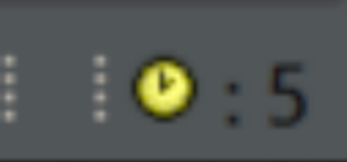

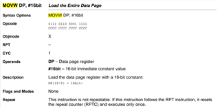

我将测试汇编指令的 CPU 周期。
CCS 中的时钟周期与指南不同。
原因是什么?
LEO
    Leo
    CCS 中的时钟周期不能被期望为完全精确、当您将其测量为单个指令的粒度时、肯定不会这样。
