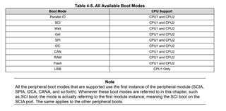

我需要为上述器件设计引导加载程序。
请为我提供技术文档和示例代码。
    您计划实施哪种引导模式? 下面是 TRM 的一个片段 、显示了 F2837xD 的可能选项。
    让我知道后、我可以为您指明正确的方向。
    此致!
    Matt
     我基本上需要通过 CAN 闪存设计 UDS。 首先、我需要设计引导加载程序。 我有两个问题
    1.引导加载程序有助于实现此目的
    2.使用 CAN 引导加载程序、可以实现 UDS?
    如果这是基本问题、我们深表歉意。
    谢谢你
    德州仪器(TI)的支持- Simma Software 支持包含 C2000器件的 UDS 协议栈。 开发与此器件配合使用的 CAN 引导加载程序是一个可行的选择。
    此致!
    Matt
