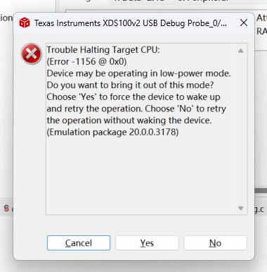

我将 JTAG 锁定在280039器件中。
然后我尝试通过 CCS 连接这个器件、输入正确的 JTAG 解锁密钥(我认为)、然后测试连接、结果成功。
但当我点击"Connect"按钮时、出错了。 然后我点击"Yes"、"Connect fail"、"error"、如下所示。
此外、该器件中的代码正常运行、因为它可以响应 UDS 请求。
那么、如何将此器件与 CCS 连接呢?

    此外、所有 RAM 和闪存均受 ZONE1保护。
    请查看此应用手册: https://www.ti.com/lit/pdf/spracf0
    我想您缺少的一个部分是、如果器件从安全存储器运行程序、您仍然无法连接。 您需要将器件置于等待引导模式。
    Ben Collier
    谢谢 Benjamin。
    在我将器件置于等待引导模式时会连接该器件。
    但我不知道它的技术原因,你能解释一下吗?
    您可以在 TRM 中找到有关此器件的详细说明、但主要思想是、如果 CPU 从受保护的存储器执行程序、则不允许建立 JTAG 连接。
    Ben Collier
    尊敬的 Benjamin:
    在 TRM 中找到字符"仿真代码安全逻辑"、这是我需要将器件置于等待启动状态的根本原因吗?
    是的、您应该能够在其中找到说明。
