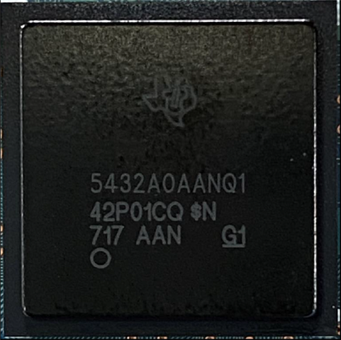

我们是否可以从器件顶部的标记跟踪晶圆 ID /可追溯性?
MPN 就是这样的例子:
TPS62160QDSGRQ1
5432A0GPAANRQ1
Arturo。
    尊敬的 Artuo:
    我们无法提供晶圆 ID 的信息。 抱歉。

    我理解。 可能不是 ID 信息、而是晶圆的生产日期代码?
    晶圆可追溯性是福特最近提出的一项要求、我们正在寻找将此类详情包含在我们的记录中的选项。

    我已进行检查、他们已 进行搜索、表示 无法通过 顶部标记跟踪此晶圆 ID。
    Colin
    您好、Colin:
    如果晶圆 ID、则无法通过顶部标记跟踪晶圆 DC 或晶圆#Lot。 我们是否能在您的箱形标签中找到与之相关的内容?
    也许您的产品工程师可以向我发送电子邮件(arturo.jimenez3@flex.com)、以讨论此级别的详细信息。
