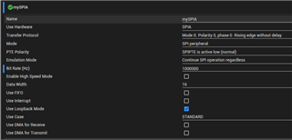

我正在使用来自 CLB 生成的时钟的 SPI 时钟(SPI-CLK)设置 SPI 外设。
为了测试此配置、我尝试使用 SPI 环回模式。 SPI 设置显示在附加的配置映像中。
以下是我的设置的详细信息:
  • 我已经通过 CLB 生成时钟(1MHz)、并通过 GPIO 将该信号连接到 SPI CLK 引脚。
  • SPI PTE 引脚也通过 GPIO 接地。
  • 我使用示波器监控所有这些信号。
当 SPI 处于控制器/主模式时、在 CLB 时钟与 SPI CLK 引脚断开连接的情况下、环回正常工作。
但是、当我将 SPI 切换到外设模式并将 CLB 时钟连接到 SPI CLK 引脚时、SPI POCI 引脚(MISO)保持高电平。 我已经验证了 SPI TXBUF 和 SPIDAT 寄存器的内容。 而 SPI TXBUF 显示预期值时、SPIDAT 的读数始终为0xFFFF。
非常感谢您对可能导致此问题的原因有任何见解。
是否可以在外设模式下使用环回模式和 SPI?
Wilko.
    尊敬的 Wilko:
    "我是你的女人,我是你的女人。" 看起来 CLB 生成的时钟正常工作、并使用了一个跳线将 CLB CLK 连接到 SPI 的输入。 对于 SPI 内部环回模式、SPI 在内部连接 PICO 和 POCI、而忽略 GPIO 上发生的情况。 如果要使用 GPIO 连接、则需要禁用 SPI 环回模式。
    Aishwarya.
    您好、Aishwarya、
    感谢您的答复。
    我在这个问题上取得了一些进展、但没有完全解决。 CLB 输出在内部连接到 SPI 时钟。 我禁用了环回模式、但这并没有解决问题。
    接下来、我试验 SPI 时钟、延长其工作持续时间。 这种方法产生了一些有用的见解:我发现 SPI 只有在经过足够数量的时钟周期后才会开始发送数据。 具体而言、在本例中、SPI 需要13个时钟周期、然后 SPI 外设才开始发送数据。
    鉴于这种行为、我的后续问题是:什么可能导致如此严重的延迟、是否有办法减少这种延迟?

    尊敬的 Wilko:
    感谢您提供这些附加信息。 您是否始终看到13个时钟周期? SPI 确实有设置时间要求、这是 SPI 可以开始传输之前的最短时间、但不这么长。 您能否再次验证 SPI 配置? 屏幕截图中仍然是相同的。 您可以参阅有关这些时序要求具体细节的数据表。
    Aishwarya.
    尊敬的 Aishwarya:
    是的、始终有13个时钟周期、SPI 配置与屏幕截图中所示的相同。
    我怀疑我的时钟可能有问题、或者时钟可能有同步问题。
    Wilko.
    Wilko,
    因美国假期而延迟、我们对此深表歉意。 CLB CLK 看起来可能与 SPI 模块不同步。 验证以下各项、如果您有任何问题、请告诉我。
    1. 使用示波器验证 CLB 生成的 SPI CLK 是否具有正确的时序、特别是当将其发送到 SPI CLK 引脚时、它是否符合与用户配置的极性、相位、频率等相关的数据采样要求。 此时钟需要遵循数据表中有关设置、上升等时间的时序要求。
      1. 这一点很重要、因为 SPI 模块和 CLB 时钟需要同步、以便 SPI 能够正确地对传输的数据进行采样、然后对其进行读取。
    2. 确保用于 SPICLK 的 GPIO 在外设模式下配置为输入。 在 CLB 侧、确保将时钟正确路由到此 GPIO。
    3. 验证用户配置的极性、相位、频率等在 SPI 和 CLB 中是否一致。 如果尚未启用、我会禁用环回模式、因为此模式通常假设 SPI 处于控制器模式。
    如果上述操作无法帮助解决问题、则 CLB 配置和时钟生成可能存在问题。  如果您能够提供这些相关的详细信息、我还会再来找我们的 CLB 专家谈谈 CLB 配置
