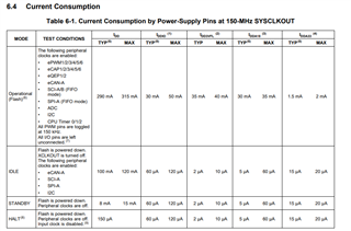

我正在查找有关  EP 微控制器功率耗散的信息。 我找不到效率数据或功率损耗数据。

    这来自 DS 的第106页、包含器件所有电源轨在运行时的预期电流消耗。   这未考虑将由 GPIO 输出缓冲器驱动的任何负载、GPIO 的额定电流为4mA-8mA、具体取决于缓冲器及其驱动的物体。
    使用这些信息可以进行 LDO 的选择。  如果您要查找其他信息、请告诉我。
