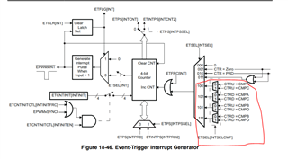

ETSEL 레지스터에서
INTSEL에 대한 기능을 모르겠다 μ A。
현재 펌웨어에서 INTSEL에 0x1 을 넣는데
그럼 100에 해당되는 기능을 넣는다는 것이고 μ A、
이 기능은:
타이머가 증가할 때 CMPA와 동일한 이벤트 시간 기반 카운터를 활성화하 μ A
거나 타이머가 증가할 때 CMPC를 활성화합니다 μ A。
이 게 무슨말인가 μ A?
CMP는 기본적으로 카운터 레지스터인것으로 아는데 CMPA 와 CMPC 두 개를 동시에 활성화 시킨다는 말인가?

INTSEL = 100  :当定时器递增时使能事件时基计数器等于 CMPA 或当定时器递增时使能 CMPC
    尊敬的 Junho:
    请看一下该图。 您可以选择通过 ETSEL 来比较事件 A 和 B 或者 C 和 D 来触发事件触发中断。 INTSELCMP 寄存器。
    此致!
