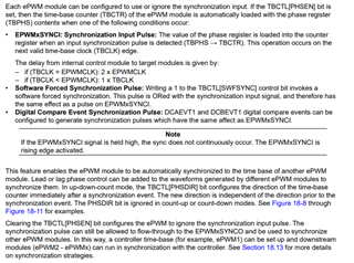

다음의 설명에 모르는 내용들이 많이 생략되어 있다 μ A。
섀도잉 기능도 모르겠고 μ A、액티브 로드 이벤트도 모르겠다 μ A。
이것에 대한 설명이 되어있는 부분이 trf 문서중에 어딘지???
下面的解释中有很多我不知道的事情。
我不知道隐藏函数、也不知道活动加载事件。
在 trf 文档中的何处对此进行了解释???
从相位寄存器使能加载计数器寄存器0:不从时基相位寄存器(TBPHS)加载时基计数器(TBCTR)。 1:当 EPWMxSYNCI 输入信号发生或软件强制同步信号时、允许从相位寄存器(TBPHS)和影子到活动加载事件中加载计数器、请参阅位6。 复位类型:SYSRSn
    尊敬的 Junho:
    我们有一个软件示例、演示如何使用该相移使能功能。  C:\ti\c2000\C2000Ware_5_04_00_00\driverlib\f28004x\examples\epwm\epwm_ex3_synchronization.c
    在我们的 TRM 中、我们还讨论了相移功能。
    此致!
    Ryan Ma
