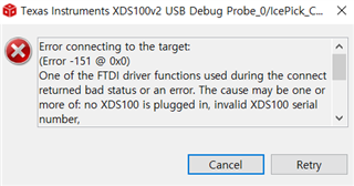

이 펌웨어를 LAUNCHXL-F280049C 보드에 삽입시키려는데 다음과 같은 에러메세지가 나타난다。
boostxl_afe031_f28004x_dacmode 이 펌웨어는 문제없이 잘 동작하는데
interrupts_ex1_SW_Prioritization 펌웨어는 왜 삽입이 안되는지?
当尝试将该固件插入 LAUNCHXL-F280049C 板时、会显示以下错误消息。
boostxl_afe031_f28004x_dacmode 固件运行正常、 但为什么不能插入 interrupts_ex1_sw_prioritization 固件?
    看起来您已在目标配置文件中选择了 XDS100v2。
    LAUNCHXL-F280049C 使用 XDS110。 请确保在目标配置文件中选择 XDS110。
