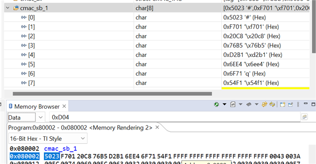

他们指的是 boot_ex1_cpu1_secure_flash_CPU1示例、最近我们发现十六进制文件可以使用 CMAC 标签、但 Bin 文件不能使用 CMAC 标签。 如何  在 生成 Bin 文件期间添加 CMAC 标志?
1.使用 CMAC 标签生成的十六进制文件。
2. 生成的 bin 文件没有 CMAC 标签。 我们没有从 Bin 文件中找到任何 CMAC 标签、您能否帮助我们调查此问题、或者如何将 CMAC 标签包含到 bin 文件?

    工具链的设计方式是通过.out 自动生成 bin 文件、并且由于.out 没有以身份验证标签开头的身份验证标签、因此该文件不包含该身份验证文件。

    如何  自动包含 CMAC Tag TO OUT 文件或 BIN 文件? 谢谢。
    尊敬的绍兴市:
    正如我之前提到的、工具链目前支持嵌入.out 中的标签、因为内容本身是从.out 中读取的、根据编译器选项中的 CMAC 标志进行身份验证并作为十六进制文件的一部分嵌入。
