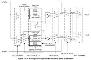

向 ePWMx 模块(例如 EPWM2A)的 A 端口应用高分辨率 PWM (HRPWM)功能时、不会出现问题。 但是、我收到了一位客户的报告、当使用 DB 子模块的 OUTSWAP 位将 HR 应用的 EPWMxA 信号输出到 ePWMxB 端口时、高分辨率输出不出现在 B 输出端口上。
我发现 HRCNFG 寄存器包含一个 SWAPAB 位、该位允许交换 ePWMxA 和 ePWMxB 的输出。
当使用 DB 子模块的端口交换(OUTSWAP)功能将应用于 HR 的 ePWMxA 信号路由(交换)到 ePWMxB 端口时、HR 功能是否不会持续?
为什么即使 DB 子模块启用反相(互补) PWM 信号输出或输出端口交换、也在 HRCNFG 寄存器中单独提供 SWAPAB 位和 SELOUTB 位、因为 HR 信号的输出路径与传统 PWM 输出不同?
我想了解这种背景下 HR-PWM 输出背后的详细逻辑。

    他们使用哪种类型的 HRPWM 控制(占空比、周期等)? 如果客户使用 CMPxHR、您能仔细检查他们是否正在为通道 A 的 HR 组件写入 CMPAHR 或使用 CMPAHR、以及为通道 B 的 HR 组件写入 CMPBHR 吗? 它们与 CMPA 和 CMPB 没有连接、而是参考它们应用的通道输出。 交换通道时应使用 CMPAHR 和 CMPBHR。

    使用 DB 子模块的 OUTSWAP 位在将 HR 应用于 B 端口路径的情况下切换 ePWMxA 的输出时、是否也需要调整 CMPAHR 和 CMPBHR 寄存器的值? 此外、这个操作是否由 HRCNFG 寄存器中的 SWAPAB 位管理?
    Sangil
    HRPWM 仅适用于通道 A 的占空比。
    PWMx。 B 设计具有同步整流功能、因此不使用 HRPWM。
    因此、我们只使用 CMPAHR。
    在您的回答中、您的意思是在使用 DB-Sub 模块的 Swap 函数时、自 PWMx 开始。 输出将变为 OUTB、那么我们应该使用 CMPBHR?

    是的、我想说 CMPBHR 应用于 EPWMxB 上的信号输出、CMPAHR 应用于 EPWMxA 上的信号输出。
    死区子模块的输出将输出 A 通道和 B 通道波形。 当输入到死区时、这些波形的来源并不重要、它只是死区模块生成的任何波形。  OUTSWAP 出现在死区子模块内-但请记住、所有再次重要的是死区子模块的 OUT A 和 OUT B 输出。
    然后、这些信号中的每一个都将通过 CMPAHR (对于通道 A)和 CMPBHR (对于通道 B)。 这里的通道 A 和通道 B 是指死区子模块的输出。
