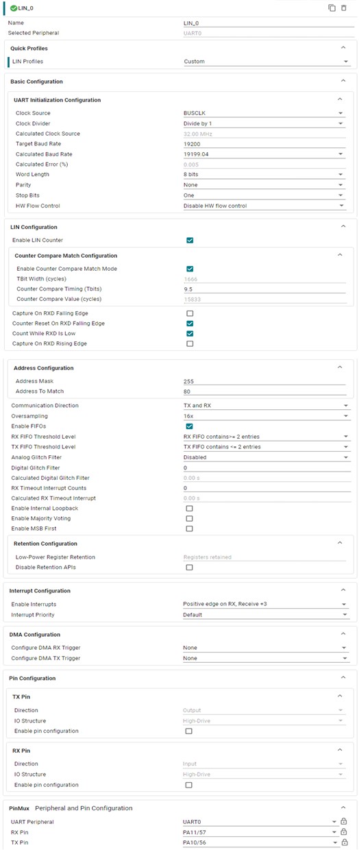

我正在尝试使用 MSPM03507实现 LIN 通信。
因此、我曾尝试使用"C:\ti\mspm0_sdk_2_02_00_05\examples\nortos\LP_MSPM0G3507\LIN\LIN_RESPON"路径中的示例代码、但这远不符合我的设计目的、因此我想再询问另一个示例。
我将和大家分享实施 LIN 通信时出现的问题。
问题1.
要从控制器传输到从板的 RX 数据具有以下格式:
因此、我计划使用9位地址模式方法。
初始化设置已按如下方式进行更改:
但是、还需要配置尚未在 SYSCOFIG 中设置的器件。

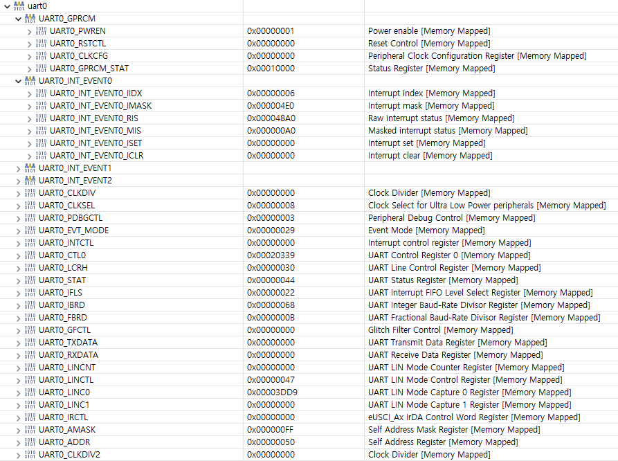

查看寄存器状态、
我认为、LCRH 寄存器的位0应设置为1、INTCTL 寄存器的位0应设置为1。
或者、您可以考虑将 EVT_MODE 寄存器的位1和位0设置为1、以将中断清除方法修改为硬件方法而不是软件方法。 (但是、我没有尝试、因为我没有有关硬件自动清除条件的信息。)
问题2.

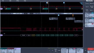

使用"C:\ti\mspm0_sdk_2_02_00_05\examples\nortos\LP_MSPM0G3507\LIN\LIN_RESPONER"中的示例代码执行 LIN 通信时、不会发生 LIN_0_INST_IRQHandler 中断。
当在调试模式下执行 LIN 通信并在 LIN_0_INST_IRQHandler 的第一句中有中断时、必须在 RXINT、LINC0、RXPE 和 RXNE 条件设置为中断屏蔽时生成中断、但即使发送了与顶部图片类似的 RX 信号、也不会发生中断。
不过、如果您通过调试模式直接将 UART0_INT_EVENT0_ISET 寄存器中的位设置为1、则会在 INTERRUPT 语句中进入一个 BREAK。
因此、我怀疑与中断相关的标志似乎没有被设置为1、即使这是一个中断发生情况也是如此。

    主板使用了计算机上的 PLIN-VIEW PRO。 它每10ms 传输1个主板 ID 和2个从板 ID。 它设置为19200比特率。 结果与我问题中的第一张图片相同。 我在 RX 线上附加了另外一个结果。
    我认为任何进入 RX 线的信号都应触发 UART0中断。 但事实并非如此。 我错过了什么设置?
    Donguk
    大家好、Donguk、
    是的、根据您连接的波形图、RX 中有信号、并且至少应该输入 LIN_0_INST_IRQHandler。 请查看以下内容:
    1.您通过哪个引脚获得上述 RX 波形?
    2.如果未修改 LIN_RESPONSE 示例、您可以使用 PA11作为 LIN 响应者 RX 引脚、请检查 GND 和 RX 引脚是否与 PC 的 GND 和 TX 引脚良好连接。 请注意、当 J21和 J22的跳线连接到上部时、MCU PA10和 PA11将连接到 USB 端口、而不会连接到右侧连接器。
