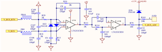

    根据图、ADC 数据仅在1600ms 左右开始变化、即使系统在此之前已经通电并运行很长时间。 在每次通过串行端口发送 ADC 结果寄存器值之前、均会手动触发 ADC 转换。 事实上、ADC 输入端口的电压已长时间稳定在1.6V。
    什么连接到 ADC 引脚? 对于具有足够低输出阻抗的输入电路、您是否确定这不是问题?
    Ben Collier
    嗨 Ben CoIIier、
    ADC 引脚连接到采样电路、电路图如下所示。 看起来这不是输入电路的问题。 初始上电时、我使用示波器检查此时的电压、该电压已经是1.6V、但该通道的 ADC 结果寄存器中的值在一段时间内保持为0。
    LUX DX
    我已经尝试使用开关电源直接向 ADC 端口施加1.6V 电压、但通过 SCI 打印的 ADC 数据在一段时间(大约1.6秒)内仍保持为0。 因此、我认为外部采样电路不太可能出现问题。
    ADC 引脚连接到一个采样电路、下图显示了电路图。 看起来这不是输入电路的问题。 初始上电时、我使用示波器检查此时的电压、该电压已经为1.6V、但该通道的 ADC 结果寄存器中的值在一段时间内保持为0。
    我懂了。 SCI 通信代码是否存在简单的延迟? 在 ADC 正常工作后、您是否可以尝试更改 ADC 输入电压以及 SCI 数据需要多长时间进行响应?
    Ben Collier
    我已经检查了代码、没有任何东西可以导致 SCI 通信出现如此严重的延迟。 通过 SCI 通信发送的 ADC 结果寄存器值可以被视为实时寄存器值、因为我在发送前手动触发 ADC 转换、并且在发送时仅将 ADC 结果寄存器值提取到 SCITXBUF 中。
    系统上电一段时间后、当我更改 ADC 输出电压时、响应时间大约在几百毫秒以内。 电压的变化和 SCI 数据响应几乎以肉眼同时发生。 在初始上电期间、ADC 结果寄存器值的变化(未正常工作)也显示了非常明显的上升趋势、没有阶跃变化。 因此、我认为该问题不是 SCI 通信延迟引起的。

    其他信息:
    1. 我使用了SciaRegs.SCITXBUF = (((AdcRegs.ADCRESULT4 >> 4) / 4095.0) * 0xff);
      SciaRegs.SCITXBUF = ((AdcRegs.ADCST.bit.SEQ1_BSY << 4) | AdcRegs.ADCTRL2.bit.SOC_SEQ1);输出 ADC 结果寄存器值和转换标志。 在 ADC 结果寄存器保持为0的期间、我观察到SEQ1_BSY、和SOC_SEQ1正在0和1之间切换、这表示 ADC 确实正在执行转换。 即使输入电压为1.6V、转换结果仍然为0。
    2. 由于 ADC 结果寄存器在一段时间内保持为0、因此我使用示波器检查 ADCLO 引脚电平。 我发现它的电压与模拟接地一致、这就排除了基准电压较低而导致转换结果为0的可能性。 ADC 使用内部基准电压。
    3. 某些器件不会触发此问题。
    我有一个问题:ADC 模块是否损坏导致了此问题? 或者、代码是否会影响 ADC 结果寄存器中的值?
    LUX DX
    我有一个问题:ADC 模块是否已损坏并导致此问题? 或者该代码是否会影响 ADC 结果寄存器中的值?[/QUOT]
    您是否仅 在一个 MCU 中看到过问题?
    很抱歉耽误你的时间。
    Ben Collier
    我对出现这个问题的型号进行了粗略的分析、发现某些批次的芯片中存在这个问题。 目前、该问题主要集中在标记为 TMS320F28335PGFA G4A-31ALLXW 的芯片上。 其他批次、如 G4A-3BC23PW、尚未出现这种现象。
    新信息:
    1. 将之前出现此问题的机器中的芯片更换为其他批次的芯片后、此问题未再出现。 我目前正在进行进一步测试。
    LUX DX
