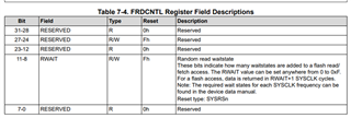

当我测试代码 执行时间时使用两种方法:
1:用 CCS 编程后,不要关闭电源,现在 测试代码执行时间,时间是10us ;
2.关闭电源再打开电源,不要拔下仿真器、测试代码执行时间,时间为50us ;
为什么再次上电后代码执行时间会增加?μ s
    有人回答?
    我使用了引导至闪存。
    尊敬的 Youjun:
    很抱歉耽误你的时间。 您如何测试执行时间? 控制逻辑? 不是计时器计数器模块?
    程序是否可能在每种情况下都采用不同的逻辑路径? 例如、 输入包含更多代码的 if 语句。 请提供有关您的申请的更多信息。
    Delaney
    你(们)好
    我发现了一个原因:当我使用 CCS 测试代码时、RWAIT 为2;但默认值为15;
    断电时不配置 RWAIT、RWAIT 值为15、 执行时间变化较长。
    我想知道何时更改 RWAIT 使用的 CCS?使用的 CCS 和关闭电源有什么区别? 你在 romboot?中做了什么

    尊敬的 Youjun:
    请确保您的代码调用 Flash_initModule()以正确地初始化闪存。 如果使用 SysConfig、请注意这一点。 初始化代码应如下所示:
    #ifdef _FLASH
    #ifndef CMDTOOL
        // Copy time critical code and flash setup code to RAM. This includes the
        // following functions: InitFlash();
        // The RamfuncsLoadStart, RamfuncsLoadSize, and RamfuncsRunStart symbols
        // are created by the linker. Refer to the device .cmd file.
        memcpy(&RamfuncsRunStart, &RamfuncsLoadStart, (size_t)&RamfuncsLoadSize);
    #endif
        // Call Flash Initialization to setup flash waitstates. This function must
        // reside in RAM.
        Flash_initModule(FLASH0CTRL_BASE, FLASH0ECC_BASE, DEVICE_FLASH_WAITSTATES);
    #endif
    Ibukun
    您好:
    使用 CCS 进行编程后、  我不会被称为 Flash_initModule ()。
      RWAIT 的值已更改(默认值为15、但现在为2)、由 romboot 更改?
    尊敬的 Youjun:
     在对闪存进行编程之前、CCS 闪存插件将执行自己的闪存模块初始化。 这就是您观察到的情况。
    您的代码需要调用 Flash_initModule()才能正确初始化。
    Ibukun
