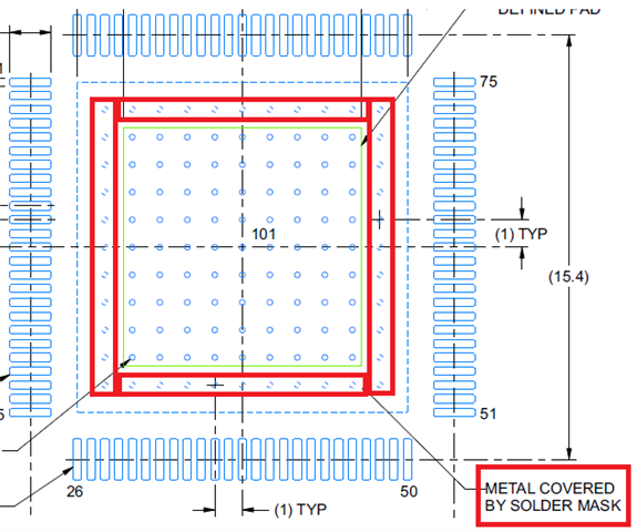

   我的客户应用了 MCU (TMS320F28075PZPT)符号、对焊盘图案有疑问。 如随附的屏幕截图所示、在标记为"阻焊层覆盖的金属"的虚线区域内、是否应使用过孔填充来处理过孔、或者是否足以在 PCB 上的区域上使用阻焊层覆盖过孔?

    安德烈、您好!
    您是否在问穿孔应该就足够了、因为它采用 QFP 封装。
    埋入/填充过孔会增加 PCB 的成本、仅在电路板非常小且没有可用布线时使用。
