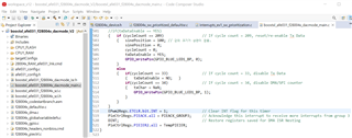

다음의 코드에서 μ A
dint;에 대한 주석이 이해가 안된다 μ m。
μ DINT는 그냥 禁用中断 μ 아닌가?
在下面的代码中、
我不理解有关 DINT 的注释;
DINT 不是只是禁用中断吗?
EPwm2Regs.ETCLR.bit.INT = 1;// Clear INT flag for this timer (为该计时器清除 INT 标志)
PieCtrlRegs.PIEACK.all = PIEACK_Group3;//确认该中断以接收来自组3的更多中断
dint;//恢复为 DMA ISR 嵌套保存的寄存器
PieCtrlRegs.PIEIER2.all = TempPIEIER;
    我想评论是指2行,实际还原是 PIEIER2 =...
    也许应该这样写、以使其更清楚:
    //为 DMA ISR 嵌套保存恢复寄存器
    颜色;
    您好、Wolfgang、
    很抱歉耽误你的时间。 是的、您回答正确。 该注释是指下面的行: PieCtrlRegs.PIEIER2.all = TempPIEIER;。 DINT 在全局级别禁用中断。
