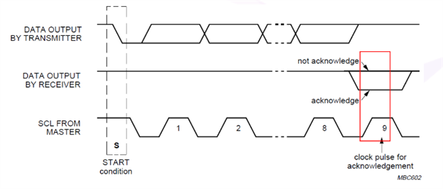

尊敬的专家:
我在这里询问我的客户。
当发生 PMBus 死锁时、如何解决该问题? 除了 MCU 复位外、我们是否可以使用 PMBUS//SCL GPIO 引脚继续发送8个时钟来避免这种现象?
谢谢。
    尊敬的专家:
    正确这里、客户使用我们的 PMBus 模块、如何 在 SCL 为高电平且 SDA 为低电平时解决此 PMBus 死锁问题。 除了 MCU 复位之外、还有其他软件权变措施吗? 谢谢。
    尊敬的专家:
    我们是否可以使用以下权变措施解决方案来解决此类 PMBus 死锁问题? 谢谢。

    尊敬的 Hadi:
    客户反馈、 当 SCL 保持高电平和 SDA 保持低电平时、PMBus 复位无法从某个时间恢复、因此他们希望确认 PMBus 复位是否将 SDA 从低电平释放为高电平? 请提供 MCU 复位之外的权变措施解决方案。 谢谢。
    绍兴市
     该器件中有一个 SOFTPRES20寄存器、用于复位 PMBus 模块。 可对此进行探索、以使总线脱离卡滞状态。   可由软件使用它来复位和退出卡滞状态。
    请让客户尝试并告知我们。
    哈迪
    绍兴市
    您无需使用 PCLKCR20、这与禁用/启用时钟有关。 该寄存器不会复位寄存器内部的值;因此、模块可能最终处于随机状态。
    SOFTPRES20将帮助客户复位模块。
    哈迪
