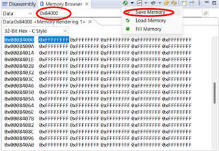

我已经刷写了 TMS320F28335卡、它可以正常运行。 我希望在使用自定义代码测试卡之前从其中检索代码、以便可以使用原始二进制代码对其进行刷写。 您能否提供在这方面有帮助的任何文档?

    在 CCS 中、如果您打开存储器浏览器、则可以选择要显示的起始地址。  有两个图标、一个是保存另一个是加载、选择"保存"、使用您的启动地址、然后给出一个长度、随后应该会让您选择另存为.out/COff 文件。  可用于稍后从 CCS 加载回。

    您可以选择要显示的起始地址
    打开存储器浏览器后、我没有看到用于选择起始地址的任何选项。 您能为我提供指导吗?
    下面的屏幕截图应该可以帮助您完成整个过程。  存储器窗口中的初始起始地址并不像我想的那样重要、因此如果您只想在执行后续步骤之前查看其中的内容、则可以选择此选项。
    1)
    2)
    3)添加下面的范围后,确保选中它们旁边的复选框,以便保存它们。  对于闪存映像、我建议仅尽可能保存整个连续范围。
    在选择好所有存储器范围(此处也可以有 RAM、但闪存引导项目应该不需要这么做)后、完成按钮将激活、就是这样。
    此致!
    Matthew

    我已经将一个采样程序载入到 RAM、是的、现在我可以看到程序了。 我输入了初始地址和长度;然后它标记-写入 COFF 失败

    除非 DCSM 代码安全处于活动状态、否则不应存在任何妨碍您 进行存储器保存操作的内容。  您是否已尝试有选择地启用/禁用存储器保存的部分、以查看问题是否可以范围缩小到较小的地址范围?
