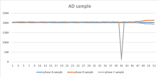

     TMS320F28P55SJ  ADC 结果寄存器值突然变为一个非常小的值
    在对三相输入电流进行采样时、由于 该电流 具有 正负两个 值、因此0A 对应于4096/2=2048的 AD 值。 当电流约为0A 时、理论 AD 采样结果寄存器值应约为2048。 但有时、相电流 AD 采样会瞬间下降、接近0、但发送到 DSP 模拟端口的实际电压不会波动。 此外、基准3.3V 也不会波动。 通过调整 AQCPS 和 SOC 转换信道、这种现象仍然 存在。
问题:
   发送至 DSP 的模拟端口的电压是正常的、但实际 AD 结果寄存器会波动。 如何配置 AD 采样? 是否存在 任何 干扰? 如何检查 DSP 是否受干扰影响。
  谢谢。

    客户端使用外部基准电压、我们对 ADC 引脚上的输入信号进行示波、但没有发现波形中的噪声。 外部基准电压也是稳定的。  关于 ADC 配置、该配置已从其上一代 F280049迁移。
    我们现在还不知道根本原因。 您能告诉我们一些有用的建议吗? 谢谢!
