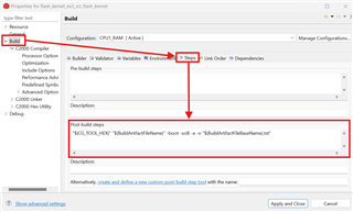

    此外、我应该如何设置要下载的应用文件? 我是否需要在 CCS 工程-> Properties -> C2000 Hex Utility 中设置任何内容? 目前、输出格式设置为 Intel hex。
    您是否正在尝试使用引导 ROM 中的 SCI 引导加载程序、或者将自定义引导加载程序加载到闪存中、然后引导至闪存?
    此外、如何设置要下载的应用程序文件
    对于 SCI 引导、您需要添加以下编译后处理步骤(在 CCS project -> Properties -> Build -> Steps 下)。 应用文件 需要在引导模式下格式化、表源为 SCI-A 端口、8位模式和 ASCII 十六进制输出。
    "${CG_TOOL_HEX}" "${BuildArtifactFileName}" -boot -sci8 -a -o "${BuildArtifactFileBaseName}.txt"

    对于 SCI 引导、您需要添加以下编译后处理步骤(在 CCS project -> Properties -> Build -> Steps 下)。 应用文件 需要在引导模式下格式化、表源为 SCI-A 端口、8位模式和 ASCII 十六进制输出。  [报价]
    您尝试对 SCI 引导的方式是否正确? 您应该使用上述的应用格式(这是 TI SCI 闪存编程器的格式)。
