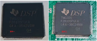

当客户主控制板 FB201 V1.3使用 DSP 芯片 TMS320F28335PGFA 时、芯片程序在上电期间无法正常运行。 症状如下:
(1)电路板1号,下载逆变器程序 V1.1正常运行,反复通电100次,没有程序不能正常加载和运行。 但是、此电路板下载了另一组程序编号 V3.1、反复通电100次、47次无法正常加载和运行。
(2)电路板2号,下载逆变器程序 V1.1正常运行,反复通电100次,没有程序不能正常加载和运行。 但是、此电路板下载了另一组程序编号 V3.1、反复通电100次、有39次无法正常加载和运行。
将该电路板上的 DSP 芯片(图1、芯片1)替换为新芯片(图2、芯片2)后、重新下载程序编号 V3.1、重复测试100次、即可正常加载和启动。
目前尚不能确定上述问题的原因、如果程序有问题、更换芯片后就解决了问题;如果硬件有问题、更换其它软件时就不会出现启动问题。 我看了这里的芯片丝网印刷、它是23年来生产的、没问题。 请帮助解决问题、谢谢。

    尊敬的 Simba:
    程序 v1.1和程序 v3.1之间有何区别?
    Unknown 说:
    将此电路板上的 DSP 芯片(图1、芯片1)替换为新芯片(图2、芯片2)后、重新下载程序编号 V3.1、反复测试100次、即可正常加载和启动程序。
    两个程序在 CHIP2交换后都能正常运行?
    我不确定我是否有足够的信息来以任何有意义的方式帮助您、请更详细地进行调试并找到您可以指向的内容
    通过测试找到不能运行的 V3.1程序只出现在芯片1上、通过 AB cross Experiment 发现有问题的芯片、问题只出现在芯片1上
    好的、这是 CHIP1的问题、而不是软件问题?
    是否还有其他可能导致此问题的原因(如程序配置)?
    Simba、
    我不知道什么是"这个问题",因为你从来没有解释什么是真正的问题。
    你只谈到了软件的版本和芯片的换用来测试问题是否出在芯片或软件上。
    因此,当你说下面:
    问题只发生在 chip 1
    这意味着同一软件芯片1无法正常工作、而其他芯片无法正常工作。 这意味着 chip1存在一些问题
    是、问题仅发生在芯片1上
