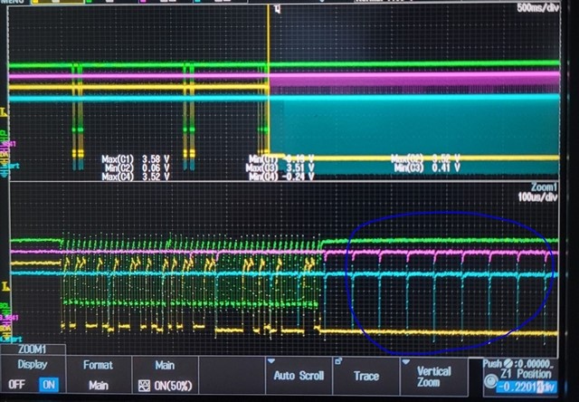

尊敬的专家:
我在这里询问我的客户。
我们发现了两种异常现象。
问题1。 如何从此处的状态解决以下问题?  当 SCL 拉至低电平时、RPT_START 定期复位。
https://e2e.ti.com/support/microcontrollers/c2000-microcontrollers-group/c2000/f/c2000-microcontrollers-forum/1362093/tms320f280039c-rpt_start-periodic-reset-when-scl-pull-low-before-send-ack-signal/5229985?tisearch=e2e-sitesearch&keymatch=RPT_START#5229985
问题2: 客户还遇到类似问题、即  当 SDA 持续 拉低时执行 RPT_START 定期复位、CPU 读取 PMBSTS 寄存器并发现将按如下所示连续设置 RPT_START。 您还能向我们解释一下机制和解决方案吗? 谢谢。
黄色 SDA;绿色 SCL、其他两种颜色为 CPU 执行并读取 PMBSTS 寄存器、在 RPT_START 位设置期间切换 GPIO。
